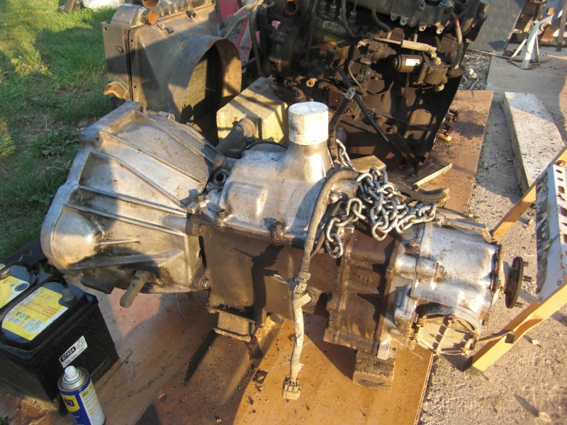

Ce week end j'ai pris un peu de temps pouour nettoyer la BV et la BT car elles en avaient bien besoin :
huile coude inside...
c'est long et ch...
faut que ça brille, à la façon chester's touch...
pi démontage de la prise de force du treuil pour le petit belge...
là aussi, le nettoyage n'était pas du luxe...
