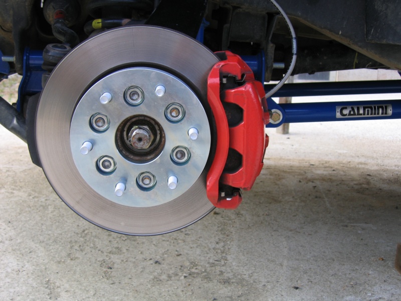

puis des elargisseur de vois sur mesure de 3cm,j'ais deux entraxe different,les trous sont de l'entraxe du navara(celui-ci et unique a ce model Mad )et les goujons sont a l'entraxe standard de nisane
tout sa pour passer des 33/12,5/16 en Mud Max sur jante triangular

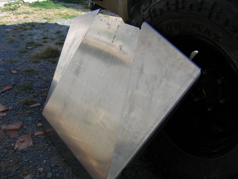

un petit sabot en alu de 7mm
